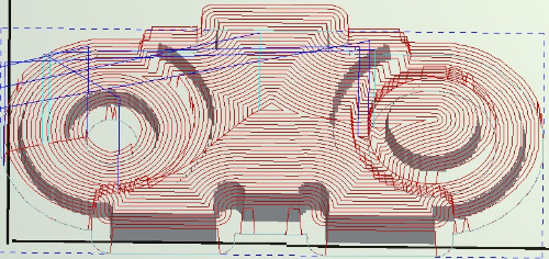

Фреза медленно уходит вверх 5 года 1 мес. назад #2591

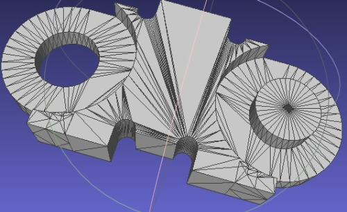

Добрый вечер знатокам. Помогите кто чем может. Накалякал 3Д модель кабель канала, а как его впихнуть в Арткам хрен знает. Задача профрезеровать углубления на половину глубины, а потом вырезать детальку. Как это сделать, ума не приложу. Прилагаю одну из деталек.

Во-вторых, сохранить деталь в формате STL или OBJ, (с большим разрешением, 0.001мм)
В-третьих , в арткаме создаем модель чуть большего размера, далее Рельеф- Импорт 3Д модели, выбираем файл, позиционируем и вставляем

Арткамом пользуюсь, но надо траекторию поменять. Высота заготовки соответствует высоте изделия, а значит верх не надо фрезеровать. Арткам не может предложить мне нужную траекторию.

А как показывает в программе ARTCam визуализация, в программе фреза поднимается? (визуализации траектории движения инструмента), как. Симуляцию делаете,?
