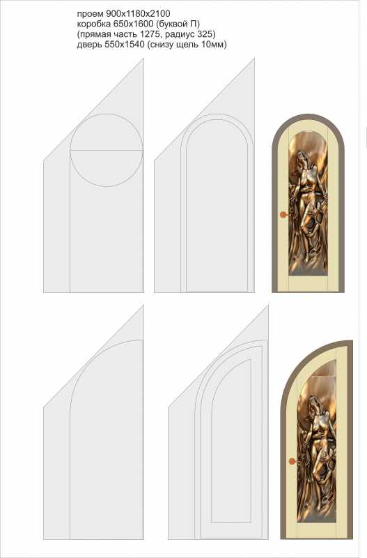

Заморочился дверьми в дом, хочу резные филенки. Эротика либо фэнтези с эротикой. Две двери стандартные полотном 800х2000, одна маленькая. Где фрезернуть взаимозачетом и склеить рамку занедорого есть места, но по фрезеровке 3Д там опыта как и у меня почти нет (рекламщики мы, но станок 2х4м и подъём 30см, недавно попробовали получилось).
Нужны советы по материалам (пока думаю филенку бук, а рамки дуб), и помощь в подборе и доработке макетов (как минимум подогнать под размер и форму филенки), ибо сам я только корел-фотошоп знаю хорошо.

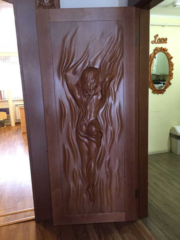

ЗЫ модель из последней фотки уже помогли найти, но хочется на все двери разные картинки, и опять таки периметр подогнать под филенку.
ЗЫ2: также нужны советы по размеру заготовок филенок, и как их вырезать с двух сторон двери. Заготовки уже надо бы заказывать

Думаю что ничего у Вас не выйдет с этой затеей...
1. Средней производительности станок обрабатывает 1кв.дм. 3-Д модели 1 час. Вы готовы запустить станок на 5 суток непрерывной работы?)))
2. В процессе фрезеровки, Вы снимете приличную часть заготовки, а вместе с этим и часть внутреннего напряжения древесины. Поэтому с вероятностью 99.9% заготовка будет напоминать филёнку для радиусного фасада (из бука тем более).
Можно ещё несколько аргументов, но думаю что и этого будет достаточно)))
P.S. Если всё таки решитесь делать, подогнать модели под Ваши размеры помогу, обращайтесь.

sidjagin пишет: Думаю что ничего у Вас не выйдет с этой затеей...
На этом станке уже недавно пробовали резать дерево, правда мягкую сосну, глубина миллиметров 20 была, гораздо быстрее часа дециметр резался. Причем резали сразу на чистовую, не разобрались, как менять фрезы, снимая первый слой крупной фрезой
sidjagin пишет: 2. В процессе фрезеровки, Вы снимете приличную часть заготовки, а вместе с этим и часть внутреннего напряжения древесины. Поэтому с вероятностью 99.9% заготовка будет напоминать филёнку для радиусного фасада (из бука тем более).
Вообще собирался снимать, чтобы толщина осталась не менее 20мм. Брать 40мм, и где выступающие части еще доклеивать двадцатку.
sidjagin пишет: Можно ещё несколько аргументов, но думаю что и этого будет достаточно)))
Решился однозначно, причем маленькую дверь относительно срочно, большие к осени. Бук не принципиален, могу купить дуб. Плотник, который будет делать коробку, дал добро маленькую дверь (там рисунок односторонний, вторая сторона в кладовку смотрит) из целого куска вырезать, не забыв оставить утолщения по периметру, особенно широкое в месте замка. Вроде нашел по своим рекламным каналам 3дшного дизайнера, которая обещала любую понравившуюся картинку отцифровать за вменяемые на мой взгляд деньги, пока жду когда она освободится. Да и картинку не подобрал еще, личные заморочки тоже

1. Если вам нужно обрабатывать 3-Д на глубину всего 20мм, то не имеет смысл менять фрезу, можно сделать сразу начисто вот такой фрезой: cncbit.ru/product/freza-tverdosplavnaja-konicheskaja-sfericheskaja-r15x20x6dx50-zccct-nrs55/
2. "Плотника" Вашего не слушайте! Глупости он говорит! Резьба должна быть на филёнке, а дверь нужно делать как и положено с обвязкой в виде рамы.

sidjagin пишет: 1. Если вам нужно обрабатывать 3-Д на глубину всего 20мм, то не имеет смысл менять фрезу, можно сделать сразу начисто вот такой фрезой: cncbit.ru/product/freza-tverdosplavnaja-konicheskaja-sfericheskaja-r15x20x6dx50-zccct-nrs55/
там ширина 550мм всего, всёравно обвязку делать? Даже если её 100мм брать, на рисунок не остается ничего. Вроде в сети много таких дверей встречал из цельного массива. Собственно подозрение было, что вырезать то легко можно, а вот дальше повести может. Но плотник говорил сухое дерево, от души прокрасить лаком, и на таком мелком размере ничего не должно произойти страшного. Ну или только верх-низ делать обвязку, как компромисс
